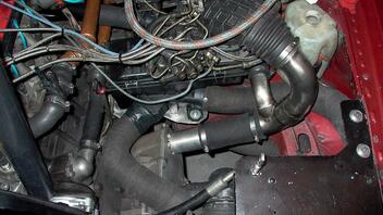

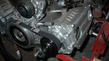

    Eine variante wäre diesemit allem drum und dran .
    Ich möchte dir den spaß nicht versauen in dem ich dir die sachen aufgezält habe was auf dich zukommt aber man sollte auch nicht zu Blauäugig an die sache dran gehen und sagen haun wir mal einen Eaton dran und gut ist wird schon klappen .

  • Ich frage mich nur, wo der den Kühler verbaut hat... 8|
    Bist du denn sicher, dass da genug Platz vorhanden ist? Hast du mal gemessen? So'n Blower passt doch nie im Leben da rein 8|
    Vergiss die ganze Luftführung nicht. Da kommt auch noch einiges zusammen... Und wie willst du die Einsprizung steuern? Frei programmierbare EFI mit Luftmassenmesser?
    Gruss, Chris
  • Das einfachste wäre wohl alles vom Turbo zu übernehmen. Kabelbaum STG usw. Motorelektronik kann auch vom 3B sein, hauptsache Sie kommt mit Überdruck klar, ob der vom Lader oder Kompressor kommt ist fast egal. Aber dann kann man auch gleich den Turbo mit einbauen.
  • Naja, die Verdichtung muss wie gesagt auch verringert werden, sonst fliegt mir die ganze Geschichte um die Ohren...Zumal auch die Riemenscheibe an der Kurbelwelle verändert oder neu gedreht werden muss, wegen dem breiten Riemen der da rauf muss. Platz müsste in der "Region" unterm Ansaug/Abgastrakt eigentlich genug sein, zumal Er dort nochmal schön von der Fahrtluft gekühlt wird :sironie: :thumbup: ... Ich habe das Video bei youtube auch schon gesehen und mir auch diese Frage gestellt...
