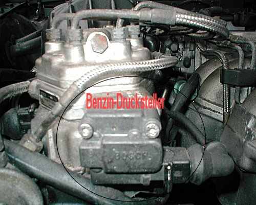

    Anschlussschraube am Mengenteiler ist die Sechskant auf die man in diesem Bild
    schaut?

  • Das ist ja der Drucksteller, das ist nicht der Druckspeicher.
    Der Druckspeicher sitzt unterm Auto, bei der Benzinpumpe. Soweit ich weiß, ist der aber nur für Warmstart zuständig. Würde also mal den testen. Wenn man einen transparenten Schlauch aufsteckt müssten ja dann eigentlich Dampfblasen zu sehen sein, wenn er nicht anspringt, die der Anlasser dann mühsam Durch den Mengenteiler fördern muss bis wieder Blasenfreier Spritt ankommt.
    Rückschlagventil ist soweit ich weiß in der Pumpe selbst, und ist bei generell zu niedrigem Benzindruck meist der Schuldige...

    über dem Drucksteller ist doch der Mengenteiler, oder nicht? Und da schaut man direkt auf eine
    Sechskant-Schraube. Es geht mir nur darum, ob das die Schraube ist, an die man das Manometer
    anschließen soll, wie Steffen sagte (nicht an den Druckspeicher).
    Oder soll ich den Druck in der Zuleitung messen? So wie ich das im Netz recherchiert habe, sagt
    Audi auch, dass man das am Drucksteller messen sollte.

  • Vorsicht mit dieser Anleitung. Vom Prinzip her ok. Aber keine Messwerte usw. daraus entnehmen. Die ist für eine KE Jet und keine KE III Jet. Der Anschluss ist wie im oberen Bild zu sehen die 6-Kantschraube die da einem ins Gesicht springt.
    Das Problem ist, du musst die Luft vor dem Messen aus deiner Messleitung lassen können und brauchst dann noch nen Absperrhahn nach dem Manometer. Das RSV sitzt wenn ich mich recht erinnere direkt am Abgang aus der Pumpe. Ist aber schon eine Weile her, dass ich das mal auseinander hatte. Ob man das einzeln bekommt weiß ich nicht, glaube bei meiner neuen Pumpe wars damals mit drauf. Aber erstmal messen bzw. messen lassen, bevor weitere Teile auf Verdacht getauscht werden. Ich schaue heute Mittag mal kurz nach den Drücken und mache mal ein Bild von der Druckmessvorrichtung.
    MfG Steffen
