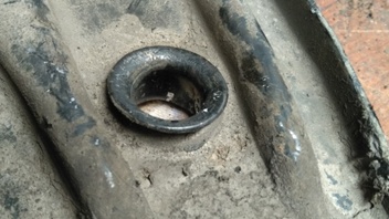

  • Hab die alten Querlenker inzwischen ausgebaut und hab die mit den bestellten Lemförder Lenkern verglichen (die sehen auch aus wie die im letzten link)
    Das Problem ist das Detail auf dem Bild. Den ganzen Nachbaulenkern fehlt der Wulst um das Loch herum, somit lässt sich die Koppelstange nicht befestigen.
    Die von Audi selber haben das Ding ja anscheinend (obwohl die Nummer auch nicht passt) aber 160€ 8| Ich werd jetzt mal versuchen die zu entrosten und zu konservieren. Gibt es iwo eine Anleitung wie man diese Buchsen raus gepresst bekommt? Meine bisherigen Versuche sind kläglich gescheitert :cursing:

    Die Querlenker sind wohl für den B4, mit den langen Koppelstangen die am Federbein befestigt werden, daher keine Aufnahme für den kurzen Stummel. Den Gummiwulst in das Loch im Querlenker bzw. Stabi reinzubekommen ist auch nicht grade einfach. Ich hab irgendwann aufgegeben und hab sie geteilt, vielleicht gehts aber besser wenn man die Gummis vorher schön warm macht und ordentlich Flutschi nimmt.

    "Die Querlenker sind wohl für den B4, mit den langen Koppelstangen die am Federbein befestigt werden,"
    Genau die ganzen Nachbau QL passen nur beim B4. Leider findet man im Internet ständig die Info, dass man diese auch beim B3 einbauen kann ... was definitiv NICHT geht. Auch wenn die Form gleich ist, man bekommt halt die Koppelstange nicht fest.
