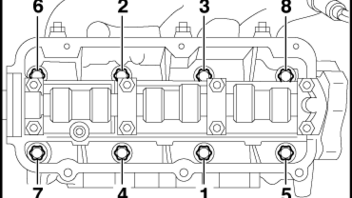

1. Stufe 60Nm
2. Stufe 90°
3. Stufe 90°Kannst auch als 2 Stufe 180° nehmen, aber ich bevorzuge immer die 90°C
Und in der Reihenfolge auf dem Bild vorgehen!Ansonsten Kauf dir das Buch, So wird´s gemacht, da steht alles gut beschrieben!
