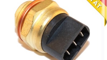

Eine Teilenummer vom Thermoschalter fände ich noch hilfreich, weiß ja nicht, ob die anderen auf Anhieb wissen, welcher Schalter gemeint ist und welches Design der hat...
Wenn der Schalter dieses Design hat, dann sitzt ein Stecker mit einer Art Metallbügel drauf. Diesen Bügel Richtung Schalter reindrücken und dann kann der Stecker abgezogen werden. Den Schalter dann einfach rausdrehen, neuen reindrehen, Stecker drauf, fertig.
Bei diesem Bild handelt es sich nicht um den Thermoschalter, sondern den Kühlmitteltemperatursensor aus einem 2.0 16V, welcher am Motor verbaut ist und nicht im Kühler.

der hier ist es
Naja weiß nicht ganz, wo jetzt da das Problem ist.
Stecker abziehn.
Thermoschalter mit nem Gabel-Ring-Schlüssel rausdrehen (dabei würde ich mir den neuen Thermoschalter samt neuer Dichtung schon mal zurecht legen und diesen gleich reindrehen sobald der alte TS draußen ist, sonst läuft dir das Kühlwasser raus und darfst dein System komplett entlüften)
Neuen Thermoschalter festballern. Stecker drauf. Gib ihm...
