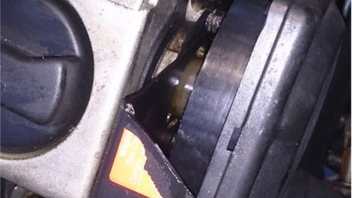

    Doch schon auf der Heimfahrt vom Kauf fielen mir starke Rauchschwaden auf. Also sofort angehalten und festgestellt das der ganze Motorraum und Unterboden voll mit Öl waren und bei eingeschaltetem Motor ein regelrechter "Ölstrahl" den Motor verlies. Nach langer Suche habe ich endlich festgestellt dass das Öl unter der Zahnriemenabdeckung an der linken Nockenwelle entweicht, daher meine Vermutung dass der Simmerring im Eimer ist.
    Jetzt meine Frage: Wie groß ist der Ausfwand ohne die VAG Spezialwerkzeuge (Nocken und Kurbelwellenfixierung), bzw hat jemand eine detailierte Anleitung zum Austausch?

    (PS: Zum Bild, Die Zahnriemenabdeckung war schon kaputt :this: )
  • Zahnriemen muss runter und das Nockenwellenrad musst du ziehen. Ohne Spezialwerkzeug sicherlich machbar, ich würde es mir nicht antun. Hab bei mir damals die Werkzeuge verwendet -> alles easy-going, zumal das NW-Rad von der Welle runter muss. Ohne dieses Werkzeug haste nen Heidenspaß die Steuerzeiten wiederzufinden. Ich würde bei der Gelegenheit den Zahnriemen gleich erneuern.

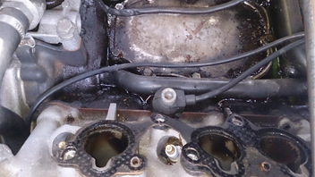

    Habe jetzt mal den kompletten Ansaugkrümmer vom Motor runtergemacht und das V ordentlich ausgeputzt, Allerdings sahen auch die Dichtungen an den Ansugöffnungen recht Ölig aus (Zu sehen auf dem Bild), Normal sollte hier doch kein Öl hochkommen oder?

  • Also was ich schon jetzt sehen kann, ist dass da Kühlwasser mit bei ist....also werden die O-Ringe vom Wasserrohr undicht sein.
    Wie ist der Servo Ölstand?
    Riech mal an das ÖL... also Finger rein und Riechen, Servo Riecht ganz anderes wie Motorenöl
