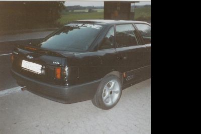

Hier mal ein peinliches Bild meines 1. Autos (ja auch ich hatte mal kurzzeitig die falsche Zylinderzahl
) das Bild müßte von ca. 1994 sein
Später dann (auf dem Bild noch nicht) mit Gruppe A-Abgasanlage ab Kat ... jaja man war noch jung und dumm ein 4-Zylinder klingt nie gut, höchstens laut... aber zu dem Zeitpunkt wollte ich schon seit Jahren einen 5-Zylinder nur beim 1. Auto hatte das Geld noch nicht ganz zum 90er gereicht...Das waren Felgen 7x15 mit 205/50 aber die ET ist mir nicht mehr im Gedächtnis

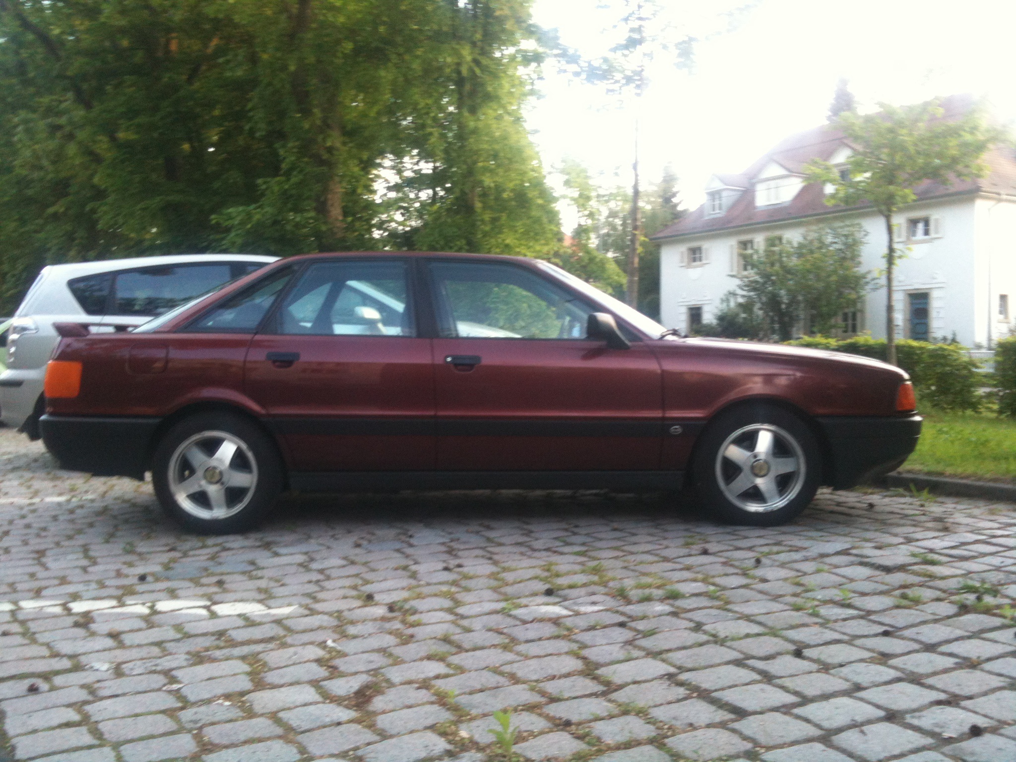

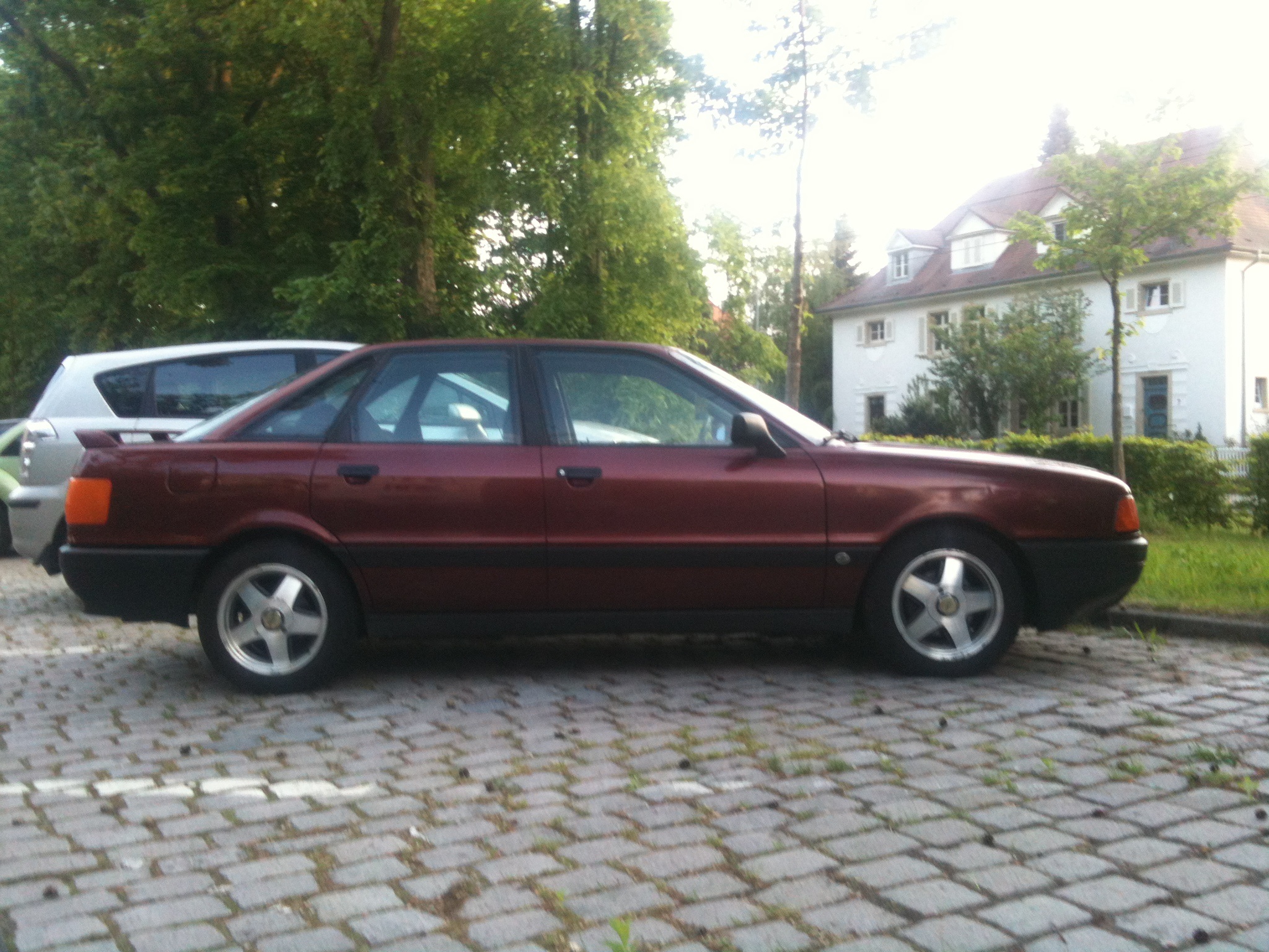

Bei den 7x15 4x108-Nachrüstfelgen waren es sehr oft ET35 ... passte dann auch für Ford, den späten Audi B4 usw usf

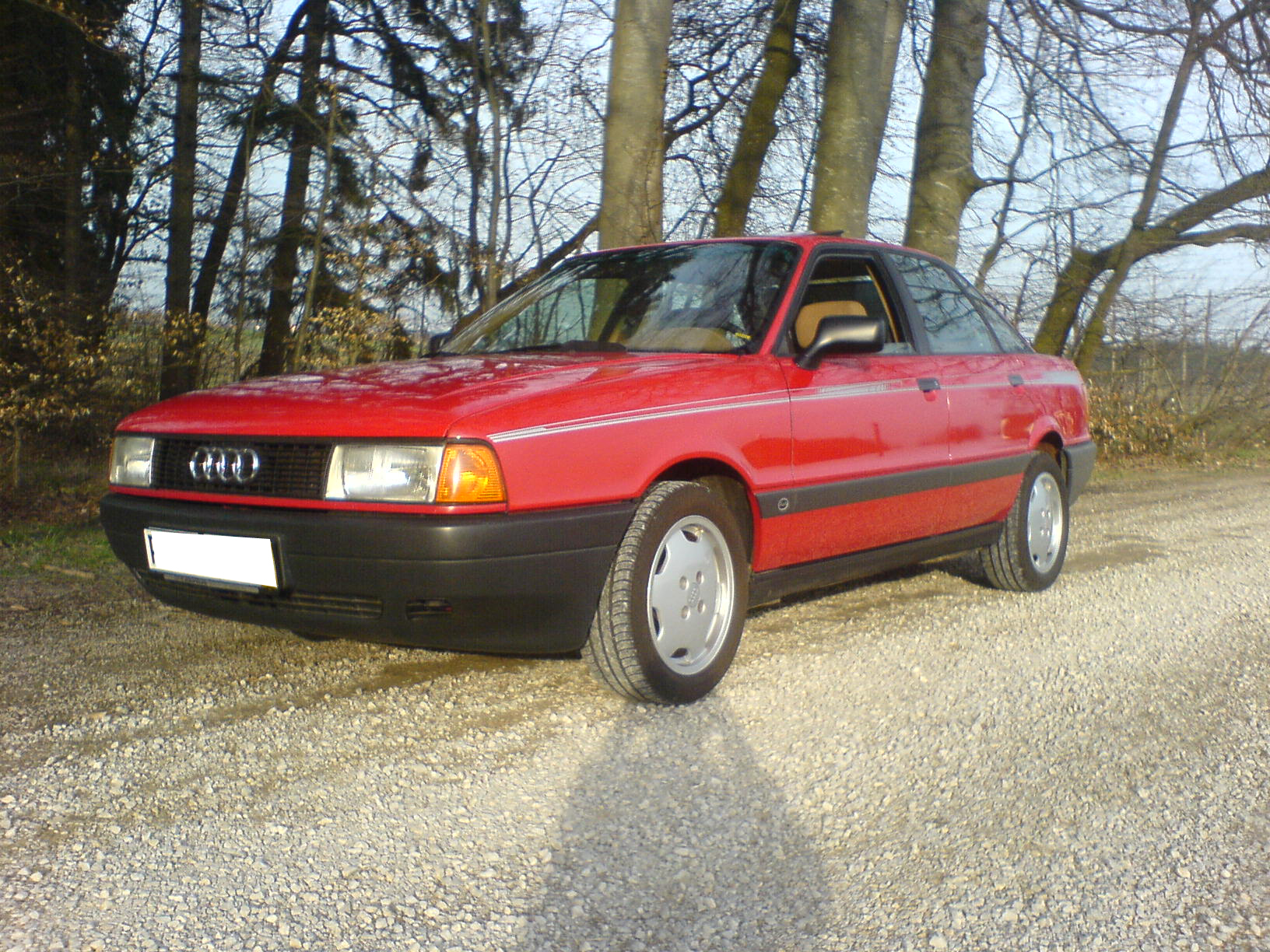

Noch eines mit 6 x 15 - ET 42 auf Original Aero + ebenfalls Standardfahrwerk. Bereifung Goodyear NCT. Alles an meiner Nummer1
Wird dann schon balloniger ... finde ich aber zeitgenössischer = schöner als Originalitätsfanatiker.Fahrverhalten liegt aber eher am Reifen ... der Traumreifen der Typ89 wurde ja leider vor 15 Jahren eingestellt ... Goodyear Eagle GSD+, der war fantastisch auf diesen Autos.
Der NCT ist ein absoluter Komfortreifen. Die Firestone auf dem Taximobil relativ brauchbar ... -

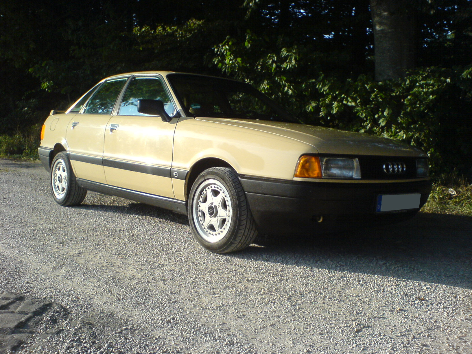

anbei bilder meines audi 90 mit den votex 6-stern-felge in 7x15 ET38 mit den 205ern
auch ganz schön finde ich den B3 mit diesen felgen
