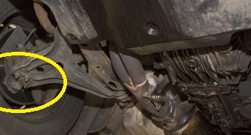

Wenn ja könnte es an der Radhalterung (siehe Bild, gelb markiert) liegen, dass diese Schrauben sich gelöst haben und das Rad hin und herrutscht.
Kannst Du sagen, wieviel Drehmoment diese Schrauben brauchen?Danke und Grüße
