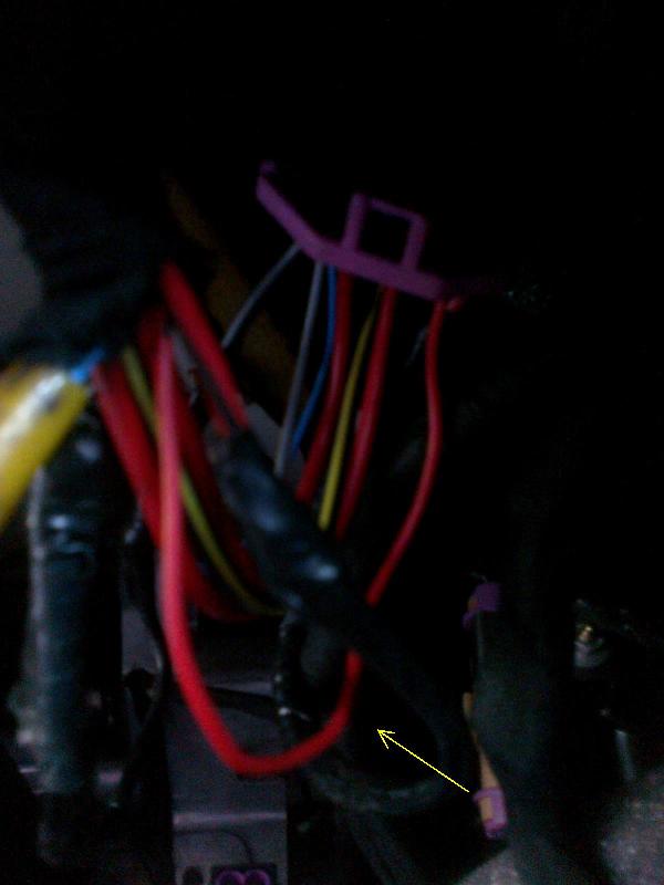

  • Hallo alle zusammen hoffe ich poses es hier richtig. Wo nehm ich am besten klemme 15 (also geschaltetest +) für´s Radio ab???? Zigaretten Anzünder?? und wenn ja was muss ich wie alles abbauen um am besten da hin zu kommen???
    Danke für eure Info´s gruß Dominik

  • Hallo,
    wie Audiat schon geschrieben hat,
    ist der Abgriff am Zündschloß imho auch die beste Lösung.
    Zumal der Zigarrenanzünder Dauerplus führt (Klemme 30 Kabelfarbe: rt/bl Querschnitt: 2,5mm über Sicherung Nr.4 = 15A).
    Nimm am besten den Pin, der auch noch nach Ausschalten der Zündung so lange Plus führt,
    wie der Schlüssel im Schloß steckt.
    Gruß,
    Lexi
  • Unten wo der relais träger ist müsste ein gelbes kästchen sein wo klemme 15 drauf ist dort müssten noch mehrere stecker zum abgreifen von Klemme 15 plus frei sein !
