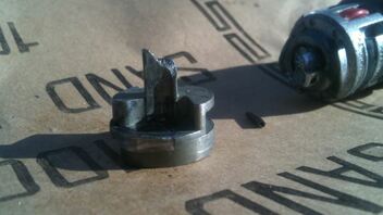

    Siehe mal in dieses Anleitung. Seite 5 ist dieser besagte Zapfen, der den Schalter bewegt (auch Mitnehmer genannt).
    Diese brechen sehr oft. War bei mir auch der Fall. Diesen Riss im Zündanlassschalter hatte ich auch. Ich hab mir dann
    ausm Zubehör einen für ca. 20€ inklu Versand gekauft. Der funktioniert nach 4 Jahren immer noch gut.

    Wenn du das ganze mit der richtigen Methode angehst kannst du deinen Schlüssel weiterverwenden, du brauchst nämlich nur diesen Mitnehmer zu ersetzten.
