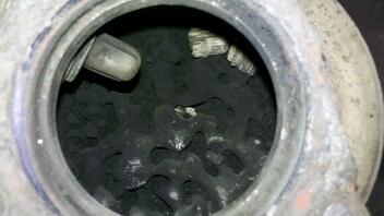

  • ja! mein altes 2.3er coupe hat mal seinen KAT geschmolzen... da is bei voller fahrt n kühlerschlauch gerissen und die ganze soßer über die Zündanlage. Folge: Keine Zündfunken mehr aber sprit im brennraum der sich dankbar samt sauerstoff im auspuff endzündet hat und die kramik geschmolzen.
    ich such grade mal nach nem bild...
    Edit: Bild
    Der Kat war nur im inneren geschmolzen - von aussen war, ausser das man nicht durch die wabenstruktur kucken konnte, nichts zu sehen:

  • So sah mein Kat nicht aus, da war nur ein 1cm Durchmesser Loch bis zur Hälfte des Keramikkörpers, letztendlich ist der Kat rausgeflogen weil der Flansch weggefault war.
    is ja egal, darum gehts hier ja nich :chinese:
