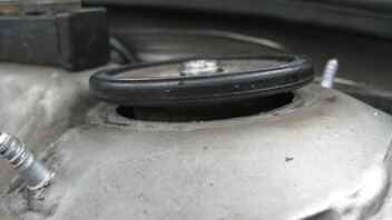

Anschlagteller steht vom Dom ab. Normal?

    aufgefallen ist, dass der Anschlagteller nicht auf der Karosserie
    aufliegt, ca. 5mm zwischen Oberkante Karosserie und Unterkante
    Anschlagteller, obwohl die Nut-Mutter fest angezogen ist. Kann es
    sein dass die 40mm Tieferlegungs-Federn ausgelutscht sind?

    das die teller am dom abstehen ist normal. ich würde mal nach den motor und getriebelagern schauen & mal die hinterachse fragen, was sie so dazu sagt :D
    wenn du 40mm federn hast - was für dämpfer sind da ´verbaut? vielleicht ist die vorspannung ein bisschen gering ;)

  • Das ist schon richtig so.
