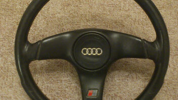

    sonst hät ich noch n auge auf eins aus nem s2 geworfen. das würd ja eig. plug and play passen oder täusch ich mich da?

    A6/C4 hatte m.W. schon Serienmäßig Airbag, was geht wäre vom frühen 100er C4 die Lenkräder ohne Airbag, diese sind identisch mit den B3 B4 80-90er Lenkrädern, S2 Lenkrad nur das ohne Airbag.
