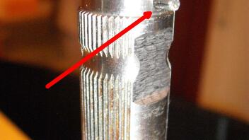

2. Bekommt man den Splint leicht zu lösen?

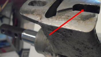

3. Wie bekomme ich diese Schraube los? Das LG wird ja mit 2 Schrauben an der Spritzwand befestigt. Die eine scheint mir gut lösbar zu
sein. Die andere wird vom LG verdeckt. Muss(kann) man die dann von unten lösen?

Den Splint musst Du nicht ausbauen.Der ist zur richtigen Positionierung der Lenksäule!Und vom Innenraum aus musst Du die Lenksäule lösen!
Um die beiden Schrauben von der Spritzwand zu lösen,verwendete ich damal nen gebogenen Ringschlüssel.
