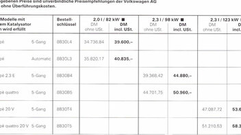

  • Seltsam
    Ich hab ein Coupe Baujahr 90, NG mit 4 Gang Automat, schon mit Steuergerät und Sporttaste, daher war ich ja so verwundert
    oder sollte das zur limo so ein Unterschied sein ?
  • Zitat
    Seltsam
    Das Coupé wurde bei Einführung überhaupt nicht mit Automatik angeboten. Erst mit erscheinen der Vierzylinder-Variante gab es eine Automatik-Version - ausschließlich für den Vierzylinder (eine Dreigang-Automatik).
    Erst Ende Januar 1990 erschienen die beiden Fünfzylinder-Coupé Automatik-Versionen:
    2.3E
    und 20V
    jeweils mit der Viergangautomatik.
    PS: die Entwicklung Typ89 Coupé und Typ89 Limousine lief meistens nicht parallel. Einige Neuerungen bekam die Limousine früher,
    diverse Änderungen das Coupé früher ... und das Gegenpart folgte erst ein halbes oder ganzes Modelljahr später ...
