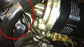

    ich heisse Mike und komme aus der Nähe von Dortmund.. Ich habe mir von ein paar Tagen einen Audi 80 B4 gekauft.. Hatte gesehen, dass der bei dem Ölfilterhalter ein wenig sifft, also mal die Dichtung neu geholt und gewechselt. Dabei ist mir aufgefallen, dass bei dem Bauteil, was davor sitzt, Kühlwasser rausläuft.
    Nun die Frage: Wie lautet die wissenschaftliche Bezeichnung dafür? Dann würde ich die Dichtung auch direkt wechseln. Da gehen 2 Schläuche hin.. Vielen Dank für eure Hilfe.-

  • Wie lexi schon sagte. Ist die ölkühlung ;)

  • Klingt nach dem sogenannten Ölkühler. Wechsel in gleich komplett. Eigentlich kann aus dem Teil gar kein Wasser austreten, es sei denn die Schläuche wären undicht. Kostet nicht viel und es empfiehlt sich ihn mal zu wechseln. Wenn das Teil innerlich durchfault, mischen sich nämlich dein Motoröl und dein Kühlwasser miteinander.
  • Die beiden schwarzrn Rohre meinst du?
    Das obere ist die Kurbelwellengehäuseentlüftung, die ist nicht Wasserführend also auch kein Problem. Die untere Leitung ist das Wasserrohr und ist die Verbindung zwischen Wasserpumpe und Heizungswärmetauscher/Ansaugbrücke. Sie verläuft hinter dem Zylinderkopf lang. Guck mal ob am oberen Ende die Schläuche undicht sind. Ich denke, dass das Kühlwasser am Rohr langläuft.

    Die ist unten auf recht siffig, macht es Sinn da mal die Dichtung zu wechseln?
    Tja ich hab grade mal die Schläuche abgefühlt, aber da war nichts nass..
    Ich befürchte, es kommt doch durch die ZKD... Obwohl die schonmal gemacht worden ist.. Grrrrrrrrrr
