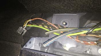

    nun zu meiner Frage, habe mir jetzt gebraucht eines bestellt und möchte dieses anshcließen, aber was benötige ich jetzt noch weiteres ?
    und wo kommt die Unterdruckleitung entlang mit der Das Steuergerät gespeist wird ?
    außerdem kann ich bei meinem Avant die Sicherung für ABS und differential einfach nicht finden, wäre super wenn mir da jemand helfen könnte.

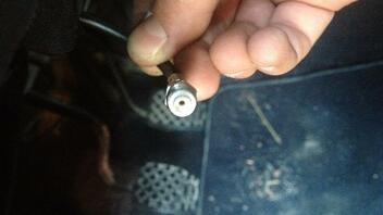

    habe unter dem lenkrad hinter dem Fach geschaut, und da ist mir dann wiederum ein Kabel /Leitung aufgefallen die in s leere geht, kann mir jemand sagen was das ist ?
    habe mal ein paar Fotos angehänt.

    Das Kabel, welches Du gefunden hast, könnte zu einer Nachrüstantenne gehören.
    Ist auf jeden Fall nichts, was ab Werk dort verlegt ist.
    Den Anschluß des Differentialsperrensteuergerätes hast Du ja liegen.
    Einfach reinstecken.
    Die Unterdruckleitung (grüner Plastikschlauch) kommt von einem Druckspeicher
    (bei meinem Coupe im Seitenteil Rückbank fahrerseitig - doch da ist bei Dir ja die hintere Tür)
    über ein Rückschlagventil zum Steuergerät.
    Von da aus gehen zwei Gummileitungen zur Differentialsperre.
    Einen für Sperre rein und einen für Sperre raus.

    Diff Steuergerät eingebaut, angeschlossen an die schwarz gelbe und schwarz blaue Unterdruckleitung, und dann hab ich nach etwas suchen unter den kabeln noch das letzte glied in der eihe gefunden, für die unterdruckversorgung des STG, dieser unterdruckschlauch ist violet.
    und siehe da diff sperre geht wie sie soll :thumbup: :thumbup: :thumbup: :thumbup:
