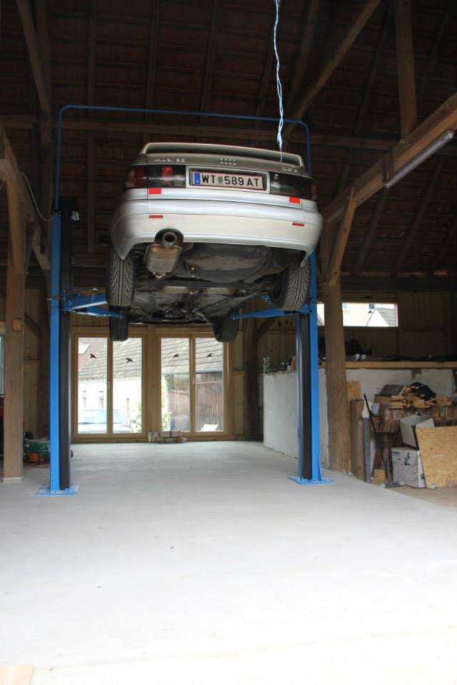

Also wenn man den Platz hat würd ich ne 2 Säulenbühne kaufen.....
Hab mir voriges Jahr auch ne neue Hofmann Bühne gekauft, ich glaube dass es gar nicht rentiert eine Gebrauchte zu kaufen wo man erstmal anfangen muss einige Teile zu erneuern.
Kommt halt drauf an wie oft man das Teil dann braucht, für mich selbst kann ich sagen das es eine der besten Investition war
