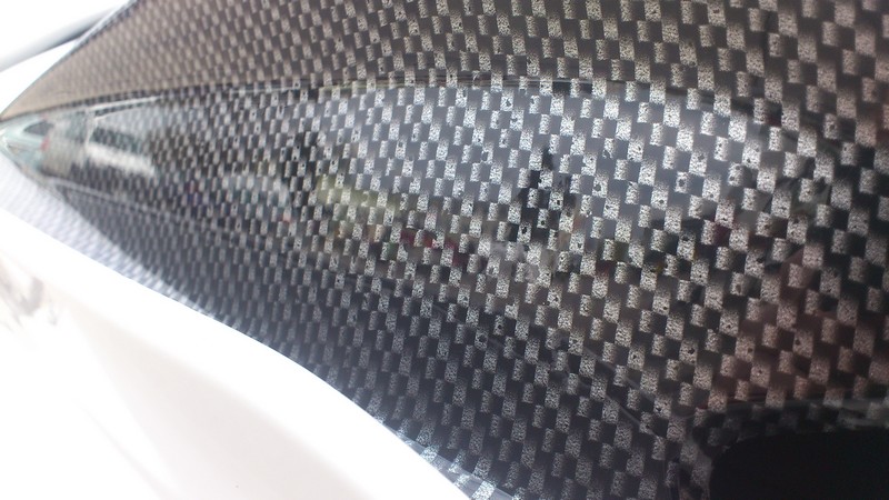

Wassertransferdruck auf ner Blechtüre macht sich aber mies. Also ich würde es nicht machen.
Wassertransferdruck

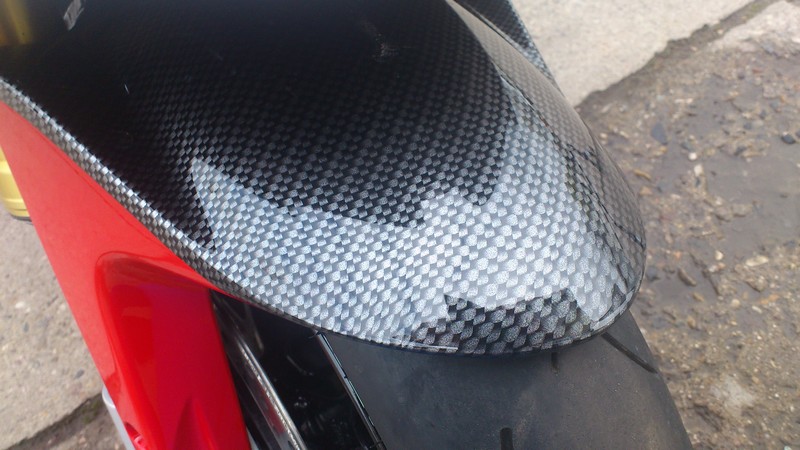

ich habe mal 2 bilder für nähere details. ich habe sie selber geschossen. von weitem bzw. 1-2m abstand sah alles soweit gut aus. vom nahen hat mich das aber insgesamt nicht überzeugt...seht selbst.
es wurde hier selbst gemacht. jedoch wie schon auf einigen videos im internet bei alufelgen zu sehen, zieht sich die folie auf rundungen:
hier ist ein kleiner seitenspiegel zu sehen. wie da die luftblasen bei der rundung herein kommen, kann ich mir selber nicht erklären, da beide fotos von einer RSV 4 geschossen wurden (motorrad).
