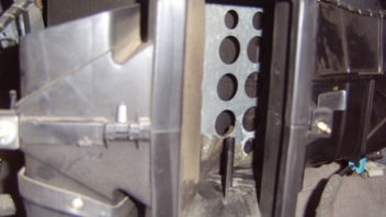

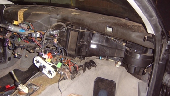

  • so Problem erledigt,mein Schraubi hat das jetz in 4 Stunden komplett zerlegt....und zwar hat der Vorbesitzer einen Wärmetauscher von Seat/VW Reingebaut der da nicht reingehört....die anschlüsse zeigten nach oben und waren verkehrt herum angeschlossen(so das es garnich ordentlich durchlaufen konnte)...und ne Klappe war kaputt...aber keine Ahnung wie der das wieder ganz gekriegt hat ^^ auf jedenfall wird der jetzt schonmal so Mittelwarm bis mein original Audi da ist reichts erstma... hab son Pfusch noch nie gesehn....zum Glück das der audi nur 300 Euro gekostet hat...und komischerweise hat der letzten Winter noch geheizt gehabt...mit son Murksanschluss
