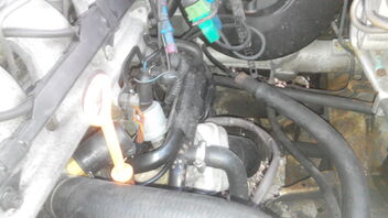

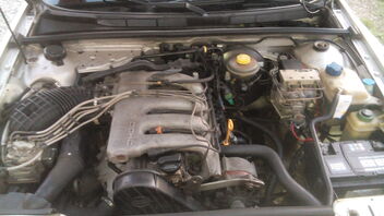

Der Pilz oben ist ein Teil dieser entlüftung. Daran ist mit hilfe eines Schlauches ein Metallrohr befestigt, was links in Fahrtrichtig seitlich an den Motorblock geht.
Dort ist ein Bauteil angeschraubt wo das Metallrohr dran geht. Dieses Bauteil dient als Filter und hält die Öldämpfe etwas zurück
Bei einem Kruzstreckenfahrzeug verschmanden diese drei Bauteile und es kommt zu den besagten Problemen der Leerlaufinstabilität und Leistungsverlusten.Auf dem Bild direkt hinterm Ölmessstab sieht man dieses Bauteil, das Metallrohr was davon ausgeht und das Druckventil (Pilz) oben auf dem Ventildeckel.
Achso ja da würde ich Ihn finden
nur bei meinem 16 V sieht dass alles ein bisschen anders aus :-/

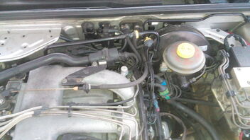

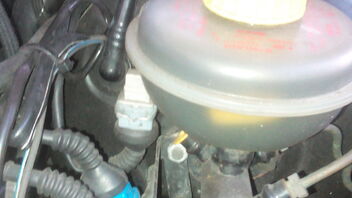

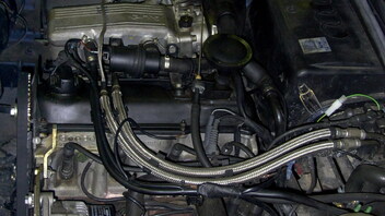

Schau mal am Behälter für die Bremsflüssigkeit, der sitzt auf dem Hauptbremszyl. Und der ist in den großen Bremskraftverstärker mit 2 Bolzen geschraubt. An dem großen Bremskraftverstärker sollte nur eine dicke Leitung eingesteckt sein und die führt dann an das Ansaugrohr. Ich vermute das er sich irgendwo in der Leitung Falschluft zieht.
Wenn ich jetzt das richtige Auto erwischt habe sollte das so aussehen
Schau dir Schlauch 14 und alles was damit verbunden ist an deinem Auto mal genau an:
soooo habe an allen Unterdruckschläuchen gewackelt, an den 2 Ventilen gewackelt, mit Bremsenreiniger eingesprüht....
keeeeine Veränderung :-/
Zieh den Schlauch mal direkt am Ansaugrohr ab und halt den Finger auf die Öffnung im Saugrohr
und wenn Ich die Leitung zu drücke, dann geht der Motor aus !
Das soll schonmal garnicht sein!
