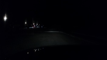

  • Hallo, folgendes Problem habe ich! Meine Scheinwerfer sind so dunkel, das ich durchgehend mit Nebelscheinwerfern fahren muss! :cursing: Sie wurden kürzlich erst eingestellt. Trotzdem leuchtet das Fernlicht mehr nach links oben, als auf die Strasse. Wenn ich nur mit Abblendlicht fahre, sieht man nahezu nichts. Habe auch schon so bläuliche Birnen drin. (nix illegales) Hat schon deutliche Verbesserung gebracht, aber halt immer noch zu wenig. Angehängt hab ich mal drei Bilder wo man gut sehen kann, das man nix sieht. Ist das normal bei den B4 das die so schlechte Scheinwerfer haben, oder sind möglicherweise meine Reflektoren im Ar....?

  • Bilder helfen dir nicht groß weiter, zu Unterschiedlich sind die Kameras, und selbst bei gleichen Modell müsste man auf die Einstellungen achten.
    Wie schon gesagt wurde, Spannung messen geht schnell bringt Gewissheit.
