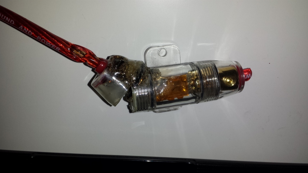

    leider hats letztens meine Sicherung zerschossen, der Grund ist mir noch unbekannt.
    Ich wollte eine neue Sicherung einbauen und mal fragen, welche ich einbauen sollte.

  • Hui, das ist eine 40A Sicherung, und die hat wohl nicht so richtig ausgelöst.
    1. Frage: Dieses Loch im Kabel auf der linken Seite, da wo auch die Halterung verschmort ist, war das in Richtung Batterie oder Endstufe?
    2. Frage: An welcher Stelle in etwa befand sich die Sicherung?
    3. Frage: Welcher Kabeldurchmesser ist das? 16mm²?
    Sicherung richtet sich in erster Linie nach der Kabelstärke. Es bringt nichts dort eine 120A Sicherung zu verbauen, wenn es die Leitung davor durchbrennt ;)
    Daher sollten erstmal die Fragen oben geklärt werden.
    Vorab da 2 gelbe Sicherungen an der Endstufe sind, sind das 2x20A. Realistisch dürfte die Endstufe aber kurzzeitig bei voller Last 50A knacken, was aber auch die Sicherung im Kabel mit 40A nicht die Bohne interessieren sollte.

    1. Die Schmotstelle lag Richtung Endstufe. Kann es sein, dass das Kabel irgendwo beschädigt ist?
    2. Die Sicherung befand sich vielleicht ca. 30cm von der Batterie entfernt, befestigt mit Kabelbindern an einem Kabel (sollte noch irgendwo verschraubt werden).
    3. Ja, ich glaube das sind 16mm² Kabel. Ich meine, ich habe es hier gekauft:
    http://www.conrad.de/ce/de/pro…-Sinuslive-KS-16?ref=list
    Was schlägst du vor? Neue Sicherung kaufen?
  • zu 1:
    ja kann durchaus sein, besonders bei einem Kurzschluss zur Masse geht dort sehr viel Strom rüber, je nach größe der Autobatterie kann der Kurzschlussstrom an die 1000A betragen ;)
    Wichtig zu wissen, dass es zur Endstufe war. Ich hab mich nämlich gewundert, man sieht ja links, dass das Kabel blank ist, da ist ein Loch in der Isolierung. Wenn das zwischen Batterie und der Sicherung gewesen wäre und einen Kontakt zum Blech hätte, würde die Sicherung nichts bringen.
    Sollte das Kabel nun irgendwo auf dem Weg zur Endstufe beschädigt sein, lässt sich das prüfen.
    Einfachste dürfte wohl sein, du hast ja nun das Kabel abgeschnitten, mal das Pluskabel an der Endstufe abmachen und frei hängen lassen, oder kurz Isolierband um das Ende machen.
    Dann mal mit einem Multimeter den Widerstand von der Abgeschnittenen Stelle im Motorraum zum Minus-Pol der Batterie messen. Sollte das Kabel irgendwo durchgescheuert sein im Auto und einen Kurzschluss haben, müsstest du das dann erkennen können. Eventuell noch jemanden Fragen, der bei der nächsten Messung am Kabel wackelt, z.B. im Bereich der Endstufe und dann noch bisschen versucht das Kabel hin und her zu schieben.

    das bild sieht einfach aus als waeren da nur grosse stroeme geflossen mehr nicht.
    bedeutet das der anschluss in dem sicherungs gehause nicht sauber war heisst es war korodiert oder lose.
    dabei entstehen uebergangswiderstaende das wird jenach leistung dann heiss und das kuststoff zeugs brent ab.
    ich gehe mal davon aus das die leitung IO ist nur das das SI gehaeuse abgebrant ist.
    andern falls war die Sicherung, die da drin war, zu ueberdimensioniert fuer die leitung, 10quadrat ist mit 35A am ende, 40A ist gerade noch drin wird aber eng
    alles was darueber geht dann eigenes risiko wenn dir die bude abfackelt.

  • 10mm könnten nun beides sein :) Der Querschnitt, oder es wurde wirklich der Durchmesser inkl. der Isolierung gemessen :)
    Woher kommst an die Werte? Wenn man einen Isolationstemperaturwert von 200°C hätte, würden auch 120A nach ISO Norm gehen ;)
    Übergangswiderstand kann sein, korrodiert wohl weniger durch die Legierung, die Hülse dreht sich normalerweise auch nicht so leicht auf. Die Leitung könnte nicht richtig festgeschraubt worden sein, aber sowas sollte auffallen. Finde nach wie vor das Loch eigenartig in der Leitung selbst.
    Vom Prinzip her würde eine Leitung mit 10mm² Querschnitt und 40A Absicherung hinkommen.
