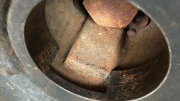

Mittlerweile hat sich bei mir einiges getan und ich habe sowohl den Gegenhalter von XXL-Automotive als auch den Originalen V.A.G. Gegenhalter 2084 von Peiseler.
Ums gleich vorwegzunehmen: Bei dem Gegenhalter der bei XXL-Automotive angeboten wird, handelt es sich um einen NACHBAU.
Verwendet habe ich ihn noch nicht. In der Woche ab dem 06.02 Februar habe ich wieder mehr Zeit und kann dann auch Bilder vom Einsatz am Fahrzeug nachliefern, sofern gewünscht.
Rein von der Sache her bin ich mir aber sehr sicher, das dieser Nachbau uneingeschränkt passt.
Tim
Seh ich das richtig, das das Rohrstück beim Nachbau länger ist als beim Original?
Ich hab auch den originalen, der hat bei meinem S2 nicht ordentlich gepasst, da die Nase zum gegehalten nicht bis zur Kante des Schwingungsdämpfer reicht und der Gegenhalter daher zu kurz war. Beim Versuch die Zentralschraube zu lösen ist er abgerutscht und hat am Ende ein kleines Eck vom Schwingungsdämpfer abgeschert.
Tim
Da ist der von XXL... sogar noch besser, habe am audi 100 auch den von XXL.. genutzt und ging ohne Probleme !
Gehört zum ABY nicht eigentlich als Gegenhalter der 3197 in Kombination mit der Treibhülse 30-20?
In wie weit bei dem das "Rohrstück" länger ist, weiß ich nicht.
