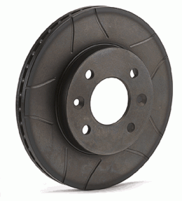

  • Die 2 verschiedenen 1-Scheiben Bremsscheiben lassen sie doch prima von außen optisch unterscheiden, gemessen werden muss da nix :rolleyes:
    Bei der 256mm Scheibe is die "Erhöhung" wo die Scheibe aufgesteckt wird gerade, siehe hier z.B.:
    Bei der 280mm Scheibe is die "Erhöhung" abgeschrägt, sie hier z.B.:
