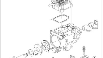

  • Zur ESP: Da bin ich beruhigt. Gibts da irgendwo ne Sprengzeichnung von?

  • ESP: wird ja bei dir auch die VP37 sein
    meistens ist es Dichtung 92, und auch Dichtung 67/29 mitmachen, da eh geöffnet.
    Sind nur vier Schrauben - die Sicherungsschraube (falls noch vorhanden) geht mit Körner und Hammer vorsichtig zu öffnen (dann mit einer Imbus ersetzen). Anleitungen dazu findest du schon.
