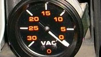

Die Symptome: Anlasser dreht, Funke an den Kerzen vorhanden, Benzin im Tank, Benzinpumpe summt,
Drehzahlmesser zuckt (Hallgeber OK)... Trotzdem startet der Motor nicht. Von meinem US-V8 kenne ich
eine Vakuum-Anzeige zum Synchronisieren von Vergasern. Je höher der Unterdruck, je besser ist der
Vergaser eingestellt.
Das Ding sieht so aus:
