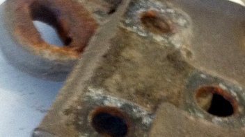

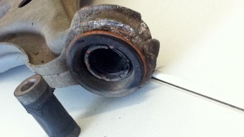

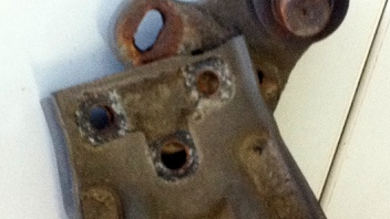

Querlenker VR zuzgl. Achsvermessung
  • Den Querlenker haben wir jetzt gewechselt, ein neues Traggelenk und es war eine Achsevermessung fällig. Winterreifen drauf. Die ersten 270,- € für ein 1700 € Auto schon wieder verblasen. Steuern kommen demnächst.

  • Ich hoffe nur das ihr die Querlenker unter Belastung (Fzg steht auf allen vier Rädern oder auf der Bühne durch entsprechende Stützen auf Neutralposition) angezogen habt, ansonsten wirst du an den neuen Querlenkern nicht lang Freude wenn sie unter Spannung in der Neutralposition (Fzg auf allen 4 Rädern) sind.
  • Ich hatte es in der Werkstatt. Die müssen doch soetwas wissen. - Hab es mir gerade erklären lassen, die pumpen das mit einem Kissen in die entsprechende Position. Muß bei bestimmten Ausführungen der QL (irgendwelche Schraubenstellungen, quer o. längs) so gemacht werden. Wieder was dazugelernt.

    Zum Querlenker: So wie du es erklärt hast ist es korrekt, da hat die Werkstatt scheinbar alles richtig gemacht.
