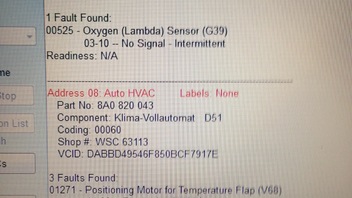

2. Ich hab einen Fehler im Fehlerspeicher mit der Lambdasonde (siehe Bild) leider englisch aber müsste ja das selbe sein, ich habe jetzt schon öfter etwas von einem Relais 30 gelesen. Kann es das sein? Oder doch eher eine Lambdasonde? Wie kann ich das prüfen?
Folgendes heißen die Fehler auf Deutsch:
00525 Lambdasonde -G39 03-10 kein Signal / sporadisch
01271 Stellmotor für Temperaturklappe -V68 41-00 geblockt oder keine Spannung? Temperaturklappe für was? Klimaanlage? Wenn ja dann ist der Fehler ok denn die ist ausgebaut.
01275 Schlüsselschalter Abschaltung Seitenairbags hinten -E280 41-10 geblockt oder keine Spannung? / sporadisch ich hab keine Airbags? Was könnte da das Problem sein?
00814 Magnetspule für Bremsdruck -N247 30-00 Unterbrechung oder Kurzschluss nach Plus? was könnte da sein? Hatte schon jemand den Fehler?
