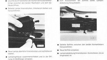

    Habe mich gerade an die Innenraumbeleuchtung gemacht, also die Lampe, wenn die Tür aufgeht. Die Birne stimmt mit der auf dem Foto überein. Auf der Audicabrio Seite steht was von 42mm Sockel. Jedoch finde ich bei KFzteile24 nur welche mit 41mm. Ist der eine mm entscheident?
