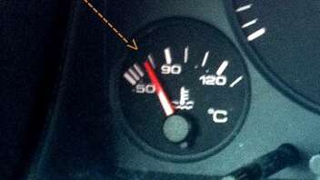

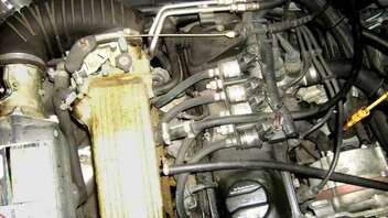

Das mein AUDI 80 B4/ADA Avant, Bj 94, 74/5200; 1695 nicht richtig auf Temperatur 90° kommt habe ich ja schon geschrieben. Nun habe ich heute gemerkt, dass bei Stadtfahrt der Motor durchaus fast bis ganz an die 90° Marke kommt. Im Landstrassen- und Autobahnbetrieb geht es nicht weiter wie auf de Foto. - Kann es sein, dass nicht richtig funktionierende Temperaturfühler zu falscher Kraftstoffzufuhr führen und dies wiederum ein "schaumgebremstes" Beschleunigungsverhalten sowie das "Herausschwitzen" von Öl zur Folge hat?
Wechselspiel Temperaturfühler - Kraftstoffzufuhr - Motorschwitzen - Beschleunigungsverhalten
Nein, hier ist dein Thermostat defekt und schließt nicht. Deshalb erreicht das Kühlwasser bei schnellerer Fahrt keine 90 Grad.
