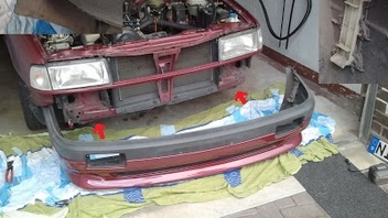

    Nun zu meinem eigentlichen Problem.
    Ich habe ein paar B3 US-Nebelscheinwerfer, TN und Gehäuse passt zu meinen Recherchen. Trotzdem gibt es 2 Probleme.
    1. Die Stoßstange hat keine Aufnahmestellen für die Nebelscheinwerfer. Aber das ist mein kleinstes Problem.
    2. Die Nebelscheinwerfer passen von der Länge her nicht. Hinter der Stoßstange ist ein Blech was über dem Unterbodenschutz ist. Hat wahrscheinlich jeder mal gesehen. Geht ungefähr 1/3 in den Motorraum hinein. (wie ein Unterbodenschutz nur kürzer).
    Dieses Problem entsteht wegen dem Unterschied zu der US Stoßstange da die nicht so rund ist und nach innen geht.
    Da ich noch nie einen B3 mit US-Neblern gesehn habe, frage ich mich ob jemals jemand diese erfolgreich verbaut hat?
    Und ob jemand etwas zu dem Blech (Bild 2) sagen kann. Tragendes Teil, verschiedene Arten usw. Habe nämlich vor ein 15x9cm Stück heraus zu flexen.
    Hat jemand eine US-Front? oder Teilenummer?
    Bitte keine Antworten wie "Mach doch die rechteckigen rein" und so weiter. Habe echt lange alle Google, Ami-Seiten und Foren abgeklappert und auf die Teile gewartet. Habe vor dies durch zu ziehen und eine Anständige Doku zu schreiben. Leider spielt das Wetter nicht mit denn sonst hätte ich die Front schon abgenommen und mal geschaut und probiert. In ferner Zukunft soll das ganze dann an eine Kamei front.
    Danke :)
  • Das die US-Nebler nicht in die deutsche Stoßstange passen war eh klar. Eben weil die US-Stoßstange durch den geforderten Aufprallschutz weiter vor steht. Das Grundkonstrukt der Stoßstange ist ja fast das gleiche, wenn ich mir das mittlere Gitter so anschaue. Man müsste sich also ideenreich eine geeignete Halterung in die deutsche Stoßstange bauen. Da diese aus ABS bestehen, kann man da eventuell etwas einschweissen. Was den Blechkörper betrifft der am Schlossträger sitzt, wieviel Platz fehlt denn? Es gäbe die russische Methode mit dem Hammer eine Delle reinzuschlagen, die elegante Form wäre mit der Säge eine Schräge rauszuschneiden und die am wenigsten übers Material hergehende, mit dem Blechlocher in dem Bereich wo der Platz gebraucht wird einfach nur ein Loch zu schneiden.
    Aber bei all dem Gedankengut; ist dir eigentlich schon mal durch den Kopf gegangen, das die US-Nebler gar keine deutsche KBA-Zulassung haben und du damit im dümmsten Falle Punkte und im noch dümmeren Falle mächtigen Ärger riskierst? Da hätte ich mir doch lieber was vom B4 hergenommen oder ein paar univelle passend eingebaut.
  • Dass die Stoßstange keine Halterungen hat war ja klar, wie gesagt das war mir durchaus bewusst und ist mein kleinstes Problem.
    Dank verschieden möglichkeiten mit Verbundswerkstoffen bekomme ich auch eine ordentliche Halterung hin
    In die Löcher passen die Nebler ja.
    Beim Blech fehlen ungefähr 10cm, dabei habe ich sogar noch ein paar Centimer zur Sicherheit addiert. Also eher weniger.
    Meine Sorge ist ja eher ob das Blech eine Tragende/Versteifende Funktion hat, was ich aber nicht denke.
    Deshalb hab ich mir ja auch überlegt das Blech hoch zu kloppen oder schön raus zu flexen und anschließend versiegeln/lackieren damit es gescheit aussieht.
    Die Nebler sind wie bei einem Scheinwerfer mit einer Schraube höhen und tiefen verstellbar (Linse). Eine Eintragung sollte keine Probleme machen denn sie sind von Hella mit einer Audi Teilenummer, besser als Nachrüst schrott von Ebay.
    Danke für deine Antwort
  • Ich denke, die angedachten Stücke Blech könntest Du problemlos heraustrenne. Eine tragende Wirkung ist mir da nicht bekannt.
    Aber:
    Ich muss mich da dem Matze bez. der KBA-Nummer anschließen. Dass die Scheinwerfer von Hella sind und auch eine Audi Teilenummer haben ist ja ganz toll, hilft aber überhaupt nicht, wenn keine E-Nummer vorhanden ist.
    Eintragen wird ohne die nix werden, und die Rennleitung findet das bestimmt auch nicht witzig. Immer vorrausgesetzt, dass es auch jemandem auffällt.... aber das Risiko dazu wäre mir einfach zu groß.
    Da kann die Rennleitung auch einfach die Weiterfahrt versagen, bis die Scheinwerfer abgebaut sind.

  • Ich möchte Deinen Optimismus nicht bremsen, aber ich denke daß es sich dabei nicht um Nebelscheinwerfer sondern um Blinkleuchten handelt.
    Die Audi 4000 Typ81/85 NFL hatten beispielsweise anstelle der beim europäischen Audi 90 Typ81/85 oftmals vorhandenen Nebelscheinwerfer in der Stoßstange immer helle Blenden und daneben weiße Blinker (seitenverkehrt eingebaut im Vergleich zum europäischen Modell), also ohne Nebelscheinwerfer.
    Die US-Modelle vom Audi 90 Typ89 hatten trotz ansonsten traumhafter Ausstattung immer die "häßliche/primitive" "80er" Front mit Blinkern neben den Scheinwerfern anstelle der "90er-Scheinwerfer" - in Verbindung mit einer Stoßstange ohne NSW.
    Ich bin mir fast sicher daß es sich auf dem Bild nicht um Nebelscheinwerfer handelt.
    Der Audi 100 C4 hatte gegen Aufpreis Nebelscheinwerfer an dieser Stelle, eventuell könnte man diese "hereinbasteln", allerdings sind die halt im Prinzip nicht für den Typ89 gemacht und zugelassen.
  • das auf dem Foto vom TE sind sehr wohl NSW, der stefan hier ausm forum hat die ja auch. Und irgendwie erhalten die Reimporte ja hier auch ne Straßenzulassung, über welche sondergenehmigung auch immer. Eigentlich gilt hier wie sonst auch: Dekra/tüv mann deines Vertrauens befragen, dann losbauen
    Oder du kümmerst die um ne komplette US-Front, dann siehts auch original aus.
    P.S.: ich find die ja auch schick
