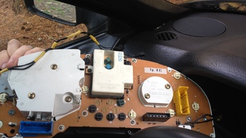

    Ansonsten lohnt sich immer ein Blick auf den sogenannten "Spannungskonstanter" oder Spannungskonstanthalter.
    Das ist ein kleines Bauteil hinten am Kombiinstrument. Hier:
    Das Ding macht aus der Bordspannung genau 10Volt, die dann zum Temperaturgeber und zurück zum Kombiinstrument gehen. Die Kontakte des Konstanters sind auf der Rückseite der Platine gelötet und bei vielen Audi 80/90 KIs durch Vibration gebrochen.
    Platine abbauen, Kontakte nachlöten und oft geht's dann schon wieder!

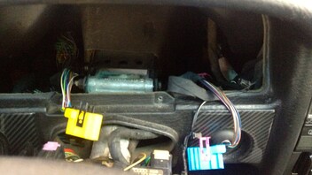

  • soo ich hab mich heute mal rangemacht das kombiinstrument auszubauen. was ja zugegebenermasen nicht so schwer ist... naja auser in meinen fall da es sich ja um ein "selftuning" tacho handelt. Also auf gut deutsch = :dash: . da der vorbesitzer eine permanente beleuchtung des tachos sehr schön fand hat er diese auch sehr sehr ordentlich wie ein fachman verlegt und hat mir den ausbau sehr einfach gemacht ging auch relativ zeitsparend... nur rund 30mins :sironie:
    Aber egal ich habe das ki also drausen und stelle fest das alles offensichtlich io ist, auser das natürlich an allen instrumenten rumgebastelt wurde.
    jetzt meine frage.. ist das vdo ki viel anders als der un4? andere anschlüsse oder sowas? da auch die verkleidung von dem lenkstockhalter nicht am ki einrastet?
    oder kann man das bestimmen ob mein b3 mit vdo oder un4 ki vom band lief?
    also so wie es für mich ausschaut geht der drehzahlmesser aber weis einfach nicht was er machen soll...
    hab hier nochmal bilder
  • habe nochmal eine frage?! vielleicht meldet sich ja nochmal jemand... habe eben mal im Lexikon nachgeschaut unter ki und da heist es das der dzm über 4 pins sein signal bekommt?! habe oben die Bilder von meinen ki hochgeladen sehe da aber nur den schwarzen kleinen klotz darunter befinden sich 4 pins sind das diese?
    wenn ja hab ich den Stecker dafür nicht in meinen audi verbaut!?
    habe nur den gelben und den blauen!
  • ok hab mal beim verwerter gefragt ob er nicht einen hat den er mir mal für Minuten leihen kann um ihn mal anzuhängen... jap ist definitiv der Drehzahlmesser hin! davon ab hat da jemand den drehzahlmesser von vdo auf das un4 ki. geklebt!! sieht man zwar fast nicht aber naja.. immer diese Möchtegern "Tuner"
  • wenn du eine t89 limosine hast, dann ist der tacho oben auf dem bild eh der falsche.
    zeigt der tacho dir denn die geschwindigkeit korrekt an?
    auf dem tacho steht nämlich hinten was von 1992 drauf.
