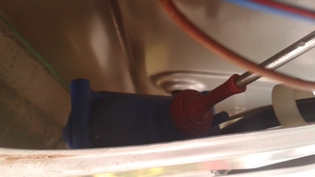

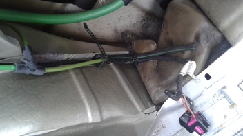

Diese Kabel laufen zur Tür hin. Heisst was genau?

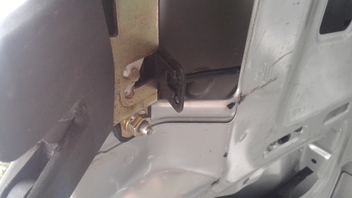

In der kofferraumhaube sieht es so aus und vom schloss aus geht ein kabel weg.. -
Soo habe die Verkleidung ab gehabt uns siehe da.. nichts...
aber eigentlich nicht so schlimm wenn ich mir solch einen Motor besorge? Weil so wie ich das sehe war ja mal eine zv aktiv? Oder täusche ich mich da?
Ja, der Wagen hat eine ZV ab Werk bei der die ZV-Pumpe ausgebaut wurde. Wenn Du eine andere einbaust wird auch wieder der Kofferraum verriegelt. Das Schloß ist zwar dennoch defekt/nicht gängig und hat somit die Funktion "Kofferraum bleibt auch bei geöffneter ZV verschlossen" und "entriegeln vom Kofferraum aus" nicht mehr, aber der Kofferraum wird ganz normal beim aufschließen der Tür entriegelt und beim Zuschließen über die ZV verriegelt.

Das Problem mit dem Schloß erledigt sich insofern daß der Kofferraumdeckel mit der Zentralverriegelung zusammen geöffnet und verriegelt wird, allerdings ist das Schloß natürlich mechanisch gesehen dann immer noch defekt was die manuelle Bedienung angeht.
Aber (und das ist auch der Grund warum die Schlösser oft fest sind) benutzen nur die wenigsten Fahrer bei Fahrzeugen mit ZV dieses Schloß überhaupt. -

Aber du solltest auch die richtige Pumpe kaufen - weiß grade nicht aus dem kopf (glaube aber nicht) das die zwei stecket auf dwa hindeuten (waren glaube ich drei, das wissen andere aber genau..)
Eine Pumpe für dwa hab ich übrigens noch
Er hat defintiv ohne DWA, weil er 1. nur zwei Stecker hat und 2. der Wagen ohne die ZV-Pumpe dann überhaupt nicht anspringen würde.
Siehste, ich wusste doch das es drei stecker sein müssen
