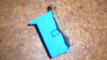

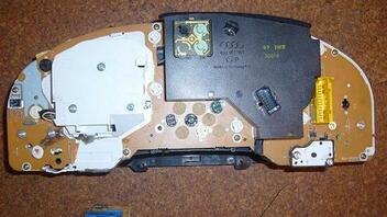

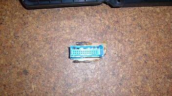

  • Ich glaub ich hab das Rätsel gelößt. Hab grad den Tacho ausgebaut und da is mir folgendes entgegen gekommen. Hier mal die Foto´s ich glaub des sagt alles.
    So nun meine frage kann ma sowas noaml reparieren oder muss ich da ne neue platine kaufen bzw. hat einer ne gebrauchte die er mir verkauft????
    gruß Dominik
  • Wenn ich ehrlich bin, ich glaube dir ist das stück beim ausbau ausgebrochen! Kann das sein? Ein kollege von mir hat auch mal seinen Tacho ausgebaut, zum glück nachdem er das Auto zu schrott gefahren hat :D ihm ist es zu 99% genauso ausgebrochen!
    also entweder platine wechseln oder nen neuen tacho kaufen... ansonsten wenn du viel zeit hast, kannst du probieren das teil zu reparieren ;)
