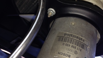

    mein Kühlerlüfter hat es hinter sich.
    Die Teilenummer ist 811 959 455 G und laut Febi-Seite und Autoteile24 wäre dieser Lüfter der richtige: Lüfter, Motorkühlung · Art.-Nr. 06990 - Febi
    Wenn ich mir allerdings den Stecker anschaue passt das nicht und es müsste der folgende Lüfter sein: Lüfter, Motorkühlung · Art.-Nr. 06997 - Febi
    Hat zufällig jemand einen der Lüfter schonmal in der Hand gehabt und kann mir sagen ob die Produktfotos stimmen?

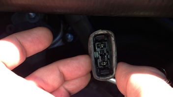

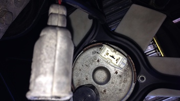

    Da der Stecker am Thermostat nur zwei Pole hat und auch kein Relais gesteckt ist, und der mittlere Pin nicht belegt ist gehe ich davon aus, dass nur eine Stufe des Motors genutzt wird.

  • Aber normal brauchst Du den Lüfter nur tauschen. An der Belegung würde ich nichts ändern! Denn auf deinen Bildern sieht man dass dort, am Lüfter als auch am Stecker, nur 2 Kammern belegt sind. Also kaputten Lüfter raus, neuen Lüfter rein, anstecken & fertig. Außer ich steh jetzt total aufm Schlauch :D
    Folgende Lüfter kannst Du nutzen
    811 959 455 G (EoE / daher nur noch Gebraucht)
    191 959 455 Q (EoE / daher nur noch Gebraucht)
    165 959 455 T (aktuelle TN)
  • Alles klaro, nun habe ich das Problem erkannt! :D
    Abhilfe sollten da folgende Teile schaffen
    1H0906233 - Flachkontaktgehäuse - 8,51€
    000979135E - Flachstecker / 1mm Kabelquerschnitt - 2,26€ pro Leitung / eine Leitung hat 2 Kontakte
    000979227E - Flackstecker / 2,5mm Kabelquerschnitt - 5,41€ pro Leitung / eine Leitung hat 2 Kontakte
    Schaue am besten vorab welchen Kabelquerschnitt die Leitungen im Auto haben. So ne Leitung hat an jedem Ende einen Kontakt... daher brauchst Du nur eine Leitung zu Kaufen! Diese trennst Du in der Mitte & lötest dir diese dann auf. Danach ins oben stehende Steckergehäuse damit & schon passt das :)
    Du kannst aber auch probieren die alten Kontakte, aus deinem jetzigen Stecker, auszupinnen. Dann brauchst Du diese nur ins neue Steckergehäuse einzustecken & fertig. Ist aber meist arg fummelig!
    So schaut diese Leitung aus
  • Oder ich pinne die bestehenden aus :) Das sieht so aus als ob es im neuen Gehäuse passt.
    Kannst Du mir sagen wie die Belegung für den 3-Pin Anschluss am Motor ist? Habe ja nur eine Stufe. (Wo sitzt dieser Vorwiderstand?? Auf dem Trägerblech ist nix zu sehen).
