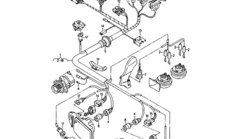

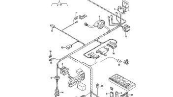

  • die elektrik von cabrio und limo ist auf keinen fall gleich.
    das licht rechts und links ist getrennt abgesichert.
    im anhang mal die übersicht über die kabelbäume der limo:

  • beim b4 avant ist elektrik im linken baum, und rechts geht nur der schlauch fürs wischwasser durch.
    wies bei limo etc ist, ka
    gruß
