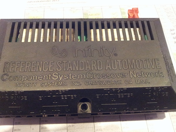

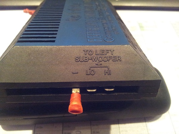

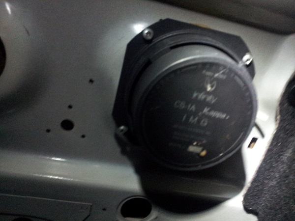

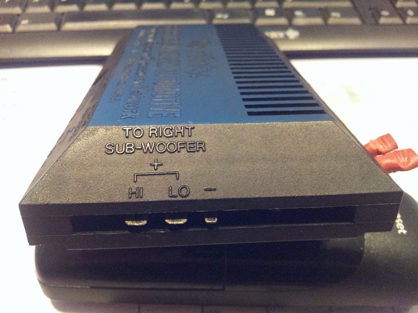

  • Hallo, ich bin grade dabei meinen gekauften Audi von innen zu Reinigen, Sitze raus und säubern, Teppich säubern, Himmel habe ich schon. Beim ausbauen der Sitzbank fand ich von Infinity eine schwarze Box "Reference Standard Automotiv ComponentSystem Crossover Network" leider ohne genau Bezeichnung. Kennt jemand das Teil und hat jemand eine Beschreibung? In der der Hutablage habe ich zwei Lausprecher gefunden...Infinity CS-1A Kappa IMG 150W. Habe ich da Müll oder lohnt es sich alles wieder in gang zu bringen?
  • Hallo,
    wie stellst Du Dir das "Instandsetzen" denn vor?
    Du hast folgende Teile:
    Eine Frequenzweiche von Infinity, die die komplette Verteilung auf Front- und Hecksystem + Subwoofer übernimmt.
    Und Du hast Hecklautsprecher vom Infinity System CS 1 Kappa.
    Du benötigst neben einem Radio noch Verstärker, weitere Lautsprecher, Woofer und Kabel.
    Alles aus eine Frage des Geldes und Aufwands.
    Das CS 1 Kappa war eigentlich mal n ganz gutes System.
    Gruß,
    Lexi
  • Das war ein 3-Komponentensystem (Bändchenhochtöner, runde Mitteltöner und ovale Tieftöner aufgeteilt durch die abgebildete Frequenzweiche) welches zu seiner Zeit recht gut und teuer waren.

  • das alte Infitiny-Kappa System mit den grünen Membranen und den schon benannten Bändchenhochtönern war damals ein absolutes Spitzensystem und muss sich auch heute nicht in den gehobenen Klassen verstecken.
    Reference war zu der Zeit nicht nur ein Name, sondern eine Platzierung.

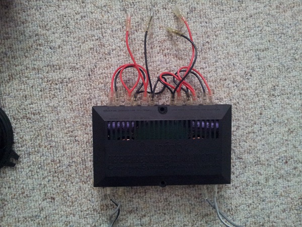

    Das Kompletieren ist dann wohl eine frage des Geldes. Dann stellt sich noch die Frage ob die Frequenzweiche noch funktioniert (kann man das unkompliziert Testen)?
    Ich werde mir mal überlegen was ich mache.

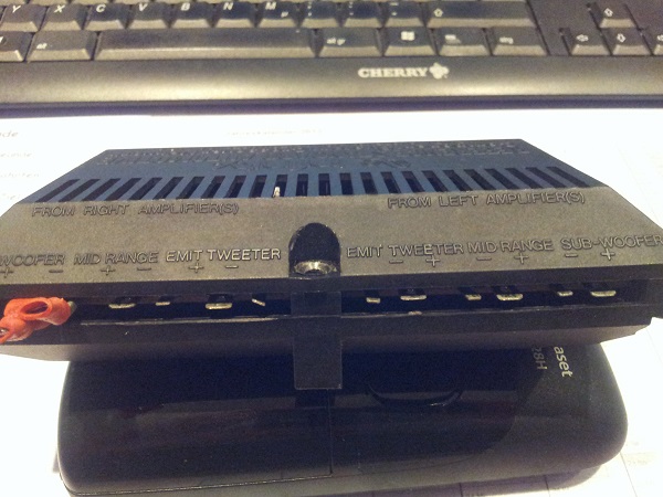

    Wenn ich nun alle Lautsprecher am Radio anklemmen möchte dann müsste ich doch die hinteren Türen und die in der Hutablage je rechts und links zusammen legen, oder?
  • Ja Frequenzweiche einfach daheim an die Anlage dran und einzelne Lautsprecher bzw. einen Lautsprecher daran anschließen ;)
    Impedanz beachten und dann kannst vom Prinzip her auch mit einem normalen Lautsprecher (Tiefmitteltöner oder Breitbänder) an den einzelnen Kanälen mal durchhören.
    Beim Tweeter dürfte er nur hohe Signale bringen, beim Woofer bzw Subwoofer nur noch tiefe Töne.
    Eine Weiche geht nicht so leicht kaputt, sind ja nur passive Bauteile.

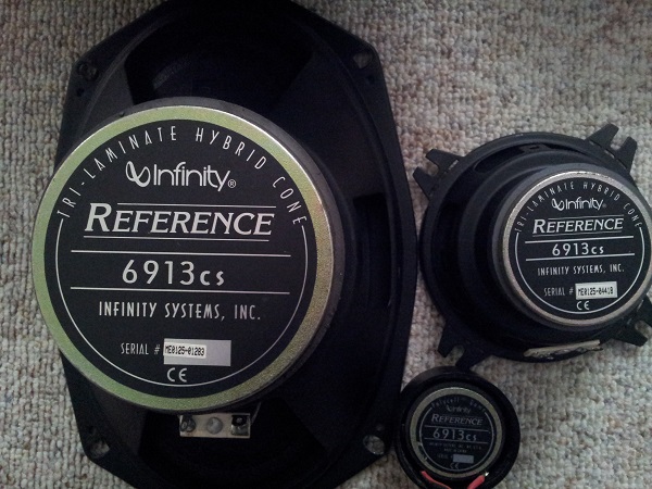

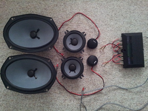

  • Da bin ich wieder, habe auf dem Tödel ein Schnäpchen gemacht.
    Infinity 69136 CS, Tief, Mittel und Hochtöner plus noch mal eine Weiche.
    Mein Plan: Mittel und Hochtöner hintere Türen und Bass in die Hutablage. Radio direkt in die Weiche und von dort zu den Lautsprechern (wie schon Verdrahtet), geht das? Muss ich die Lautsprecher dann in Reihe schalten also von der Weiche in den Hochtöner weiter in Mittel und Bass...ist doch nicht richtig, oder?
    Kann ich die vorhanden Bass Lautsprecher (siehe ganz oben) und die zweite Weiche auch noch benutzen?

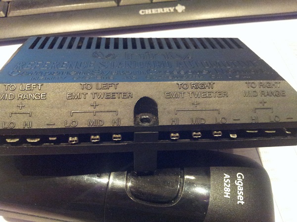

    Die gezeigte Weiche sieht mir anhand der Anschlussanzahl schon so aus, als wäre es eine vollwertige 3-Wege Weiche, unten 2-Kanal Eingang (d.h. von einer ENDSTUFE... erwarte nicht, dass dein Radio 6 Lautsprecher erwartungsgemäß befeuern könnte), oben dann 6-Kanal Ausgang, entsprechend der Beschriftung.

    Es wird wohl die eine Weiche reichen für beide Seiten. Sie scheint nämlich zwei Eingänge zu haben und dann für jeden Lautsprecher, wie erwähnt je einen passenden Ausgang zu bieten.
    Tieftöner (Woofer), Mitteltöner (Midrange) und Hochtöner (Tweeter).
    Auf den ersten Bildern habe ich noch seitlich Subwoofer gesehen. Gab es dafür noch Subs?
    Edit: Nochmals die Bilder durchgegangen, das sind die Anschlüsse für den Tieftöner.
