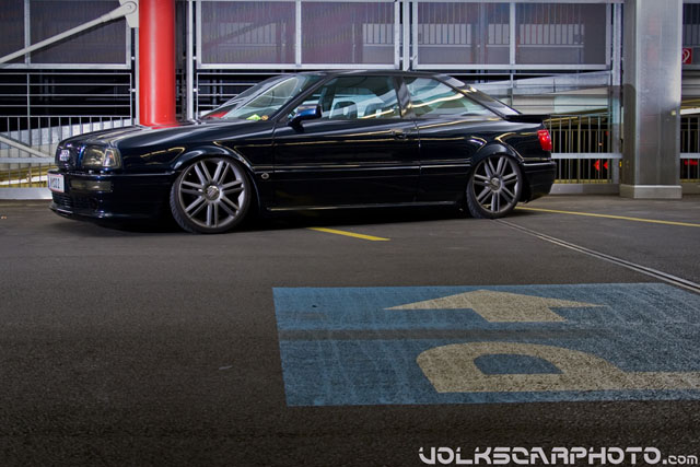

Bei Obi's Coupe, aus deinem Bild, wurde auch mit nem 5 Loch Adapter System gearbeitet. Denn die Felgen auf dem Bild haben ne ET56. Durch dieses 5 Loch Adapter System wird das aber wieder ausgebügelt. Bei ner ET49, ohne Spurplatten, wirds innen am Radhaus schleifen o. es gibt Probleme bei der Freigängigkeit der Bremse. Wenn Coupe-2.0 es nicht glaubt, soll er die 200€ in den Sand setzen. Aber dann nicht heulen
P.S: Um den Bock so Tief zu bekommen, würde ich fast sagen dass dort auch was an den Radhäusern gemacht wurde. Denn die sehen schon arg breit aus
Bei dem Bild gings mir nicht um das "Wie" sondern darum, dass es wie ich finde einfach bescheiden aussieht.
Aber danke für die Hintergrundinfos
