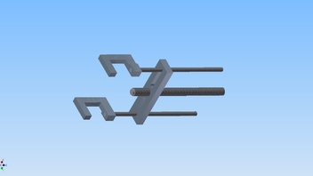

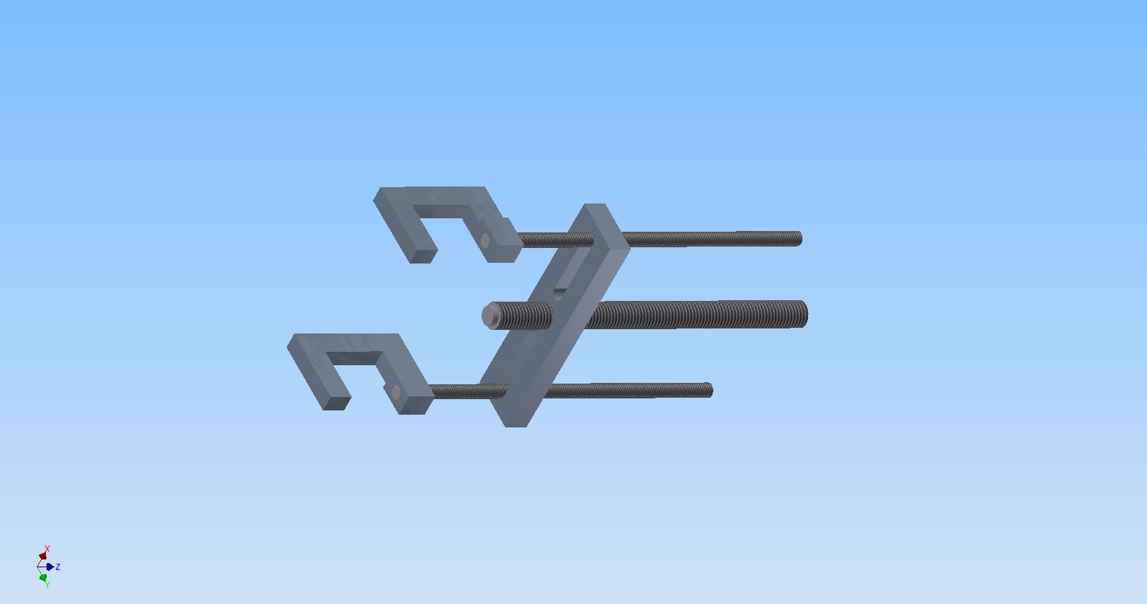

Ich hab mir so was gefertigt, sobald sich das Wetter mal wieder bessert, wird es getestet.
