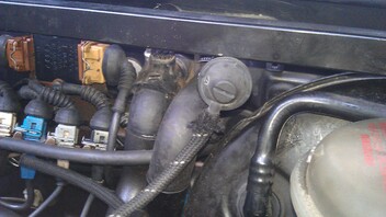

Worum es hier aber gehen soll sind die Unterdruckleitungen. Die habe ich so wie in ETKA zu sehen ist angeschlossen und das macht soweit auch Sinn.
Habe aber noch paar Leitungen übrig und da komme ich ohne eure Hilfe nicht weiter.
Zum Beispiel gibts da dieses runde Ding direkt unter der Domstrebe. Kann mir einer sagen welches Ende da wo angeschlossen werden muss.

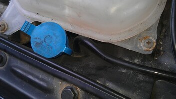

Und dann noch diese komische Leitung, die in den Kotflügel auf der Fahrerseite geht:
Ich hoffe ihr könnt mir weiter helfen.
