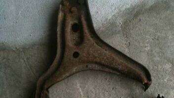

  • Der Querlenker ist ja auch mehr als tot.
    Es gibt aber auch genug die geschont wurden und kaum rost haben und fast nicht verschlissen sind. Da kann man dann schon noch für 12 Euro neue lager rein machen. Abgesehen davon gibt es ja noch die gummi metallager an der Hinterachse. Da muss man pressen / lassen denn die hintrachse kauf man so schnell nicht neu. Dann werden die Radlager vorne auch gepresst. Gibt also viel Sachen wo es sinn macht zugang zu einer Presse zu habe.
