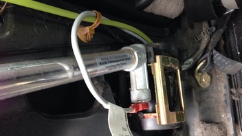

    Ich lasse den speicher mal auslesen und guck ob das neue steuergerät die "ausgelöst"-meldung zeigt. Falls nicht war der GS vorherschon im sack.
  • Wenn der Gurtstraffer ausgelöst hat, sollte man das der Gurtrolle definitiv ansehen. Sowas hinterlässt Spuren. Es kann auch sein das dein gebrauchtes Steuergerät mal die Meldung ausgeworfen hat, das der Gurtstraffer auszulösen ist. Kann ja im vorherigen Auto passiert sein.
