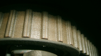

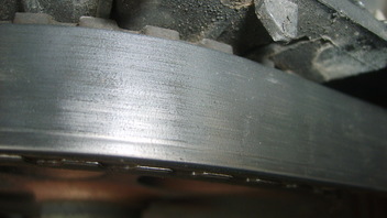

    Sorge macht mir der Zahnriemen... ich weiß nicht wie alt der ist, er sieht aber irgendwie komisch aus, findet ihr nicht?
    Porös ist er auf jeden Fall nicht, nur das halt Abrieb zu sehen ist, oder wie soll ich das deuten?

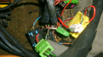

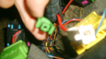

    Bei der Durchsicht an meinem Wagen habe ich überall offene Stecker gefunden.
    Wo gehören die hin? Soll das so?

    Den grünen einpoligen Stecker kann ich jetzt so ohne weiteres nicht zuordnen. Aber der Stecker vom letzten Bild hast Du bestimmt unter dem Ausgleichsbehälter gefunden. In eben jenem Behälter kann ein Sensor eingebaut sein, der dann zu niedrigen Stand der Kühlflüssigkeit meldet. Könnte man nachrüsten, aber obs hilft... ich habe den Stecker bei meinem einfach mal gebrückt, bekomme aber keine Anzeige, weder im KI noch im AC...

    Der grüne und der weiße Stecker waren im Fußraum.
    Der andere, wie richtig vermutet in der Nähe vom Ausgleichsbehälter
    Ja Zahnriemen kostet nicht die Welt, wird mal geplant :phat:
