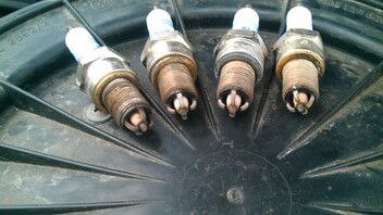

So hatte mal die Kerzen draußen ... ! Hab dämlich wie ich bin natürlicgh veergessen zu probieren ob sie gehen ... qaber Bilder habe ich gemacht und auch mal von der Verteilerkappe .. ! Musste feststelle ndas die 1. Kerze ziemoich schwer herausging.. hatte ich noch nie an nem Auto un ich arbeite bei Ford !
JA so hier die Bilder ! (Kerze ganz links is die von Zylinder 1 )

die beiden Mittleren Kerzen haben es hinter sich. Die Elektroden sind zu weite runter gebrannt.
Der Verteilerfinger könnte auch mal neu und dann kann man auch gleich ne neue Kappe drauf machen.Kauft dir vier dreiflüglige NGK Kerzen. Dann hast du da schon mal ruhe.
Die Nummer kostet nicht viel und das könnte es dann auch schon gewesen sein. ICh würde aber trotzdem noch mal gucken wo das Kühlwasser her kam.

Hi, kauf dir die Kerzen die original von Audi und VW bei dem Motor verwendet wurden, NGK BUR6ET. Alles andere sowie Wunder-Kerzen sind rausgeschmissenes Geld, die NGK BUR6ET sind optimal für diese Motoren.

Sonst sehen die Kerzen aber nicht sonderlich schlecht aus. Also von der Farbe meine ich. Die sind halt nur alte. Kerzen wirst du ja einsetzen können. Nicht in nen warmen Motor eindrehen und vor dem Einsätzen ne ganz geringe menge Kupferpaste aufs Gewinde. Dann mit dem richtigen Drehmoment festziehen und fertig. Nach 15tkm kannst Du dann noch mal nachschauen wie es den Kerzen geht.

So LEute ! AHbe neue Zündkerzen drin und er läuft sauber ! Vielen Dan kfür die Tipps ! Habe auch herausgefunden was das mitn Kühlmittel ist... die Schraubschelle oben am Kühler dreht an der stelle wo sie fest sitzen sollte durch.. dadurch drückt es aus der Verbindung is Kühlwasser raus
