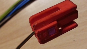

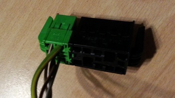

    Ich bin mal auf eure Hilfe angewiesen. Ich habe aus einer B4 Limo BJ.95 Den Klimakabelbaum für die "neue" Klimatronic.
    Jetzt habe ich da ein paar Stecker für im Anschlussbereich über der Ablage Fahrerseitig. Die ich nicht zuordnung kann. Deshlab wäre es hilfreich wenn ihr mir sagen könnt was für ne Funktion der hat. Mir fehlen die Anschlussverbindung nach vorne. Zu den Sicherheitsschaltern und Drucksensoren. Sowie der Aussentemperaturfühler der irgendwo mit in diesen Stecker sein muss. Habe von jedem Stecker mal nen Bild gemacht.
    Das Relais hat die Bezeichnung 267.

  • Hallo, ich habe ja Klimatronic und ich habe zur zeit das Ablagefach abgebaut.
    Ich mache morgen mal Bilder und dann kannst Du die Stecker mal sehen, wie die bei mir verkabelt sind.
    Ich hatte am 31. auch nach der Bedeutung des roten schmalen Steckers gefragt und noch keine Antwort bekommen.
    Der Rote schmale Stecker liegt bei mir mit Gegenstück lose.
    Meine Klimaautomatik ist voll funktionstüchtig.
    Bis morgen.
    Gruß Stefan ;)
  • Das wäre echt Super. An meinem Roten Flachenstecker steht nur nen Zettel dran das der an den Motorkabelbaum /Steuergerät geht. Ich denke da an Leerlaufanhebung usw. Vielleicht finde ich noch paar Sachen aus den Schaltplänen herraus.
