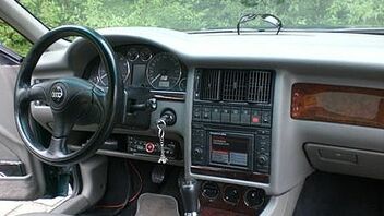

wollte euch nur mal die sogenannte "offizielle version" von audi zeigen, die kann angeblich auch so umgebaut werden das die schalter unten sind allerdings bleiben die düsen da wo sie sind. kommt meiner meinung nach so ambestens rüber!!!
Sam´s "gute" Ideen. Doppeldin mal anders!
Und wo sollen dann die ZIS hin?
Und was ist das fürn TACHO!?!
Hahahahhahahahhahahah
Heiliger TachoMann!
Warum schreibst du eigentlich noch?
Wolltest du nicht gehen? :'D
Hehehehehehhe sry das musste noch sein
Nimms mir nich Übel....aber geht ers in 10 min los^^
einer der letzten umbauten soviel ich weiß von nem a4 aber frag mich bitte nicht wie von der vag schmiede das auf die reihe bekommen haben!!! hab den schönen auch noch auf bild allerdings ist es auch schon bissl älter vieleicht ist der besitzer ja auch hier unterwegs
mit den schalter war das anders gemeint, sie würden wohl offiziel auch unter das navi passen, also alles bleibt eigentlich fast original!!

Tacho dürfte aus einem A4 sein, genau wie das Navi.
Diese umbauten waren meiner Meinung nicht Serie im B4 und wurden sehr häufig von KFZ-Elektrikern vorgenommen. Man muß die Stecker hinten ändern und umpinnen, damit das KI läuft. Habe sehr viele gemacht und habe selbst den Schaltplan zum Umbauen hier.

Und der Bildschirm ist mir immer noch zu tief.Habe heute ein Armaturenbrett bekommen. Da kann man nun prima sehen, wo man Platz hat und wo nicht.
Denke, das es mit den ausfahrbaren Bildschirm schon klappen kann.
Werde mich bei Gelegenheit mal ans messen begeben. -

Also dieser Audi ist oben scheint ziemlich viel Arbeit investiert zu haben! sieht sehr ordentlich aus, bis die -in meinem Stil- berlegten Kabel im Fussraum...hate das ne zeitlang auch mal so! Wie graußig....Sam, ich bin gespannt wie du das mit dem Ausfahrbaren sauber hinbekommst! Aufjedenfall VIELE Bilder machen! Sonst gibts haue!
Erst muß ich den Bildschirm haben, dann kann ich besser messen.
Und die Mechanik, die baut ja auch nochmal die breite vom Monitor dann auf!Oder?
Ja, das ist jetzt wohl die Frage - welchen Bildschirm? Ein Doppel-DIN-Gerät wird da oben wohl kaum reinpassen.
Oder hattest Du irgendwie vor das Display vom Gehäuse zu trennen? -
Oder hattest Du irgendwie vor das Display vom Gehäuse zu trennen?Ja, hatte ich vor.
Es soll ein Gerät evtl. mit DVD und Navi in den Din Schacht und der Monitot nach oben. Dieser soll und muß auch leicht nach vorne geneigt eingebaut werden. Das wird auch so bei Serieneinbauten gehandhabt. Ob der Monitor dann noch als Touchscreen zu verwenden ist, muß ich mich erst einmal schlau machen. Da fehlt mir noch die nötige Kenntnis zu.
Der Rahmen der die Mechanik beinhaltet, ist nur geringfügig größer als der Bildschirm selber.
Sollte das nicht funktionieren, werde ich auf ein Klappensystem schwenken, wie es der VW Touran als Staufach hat.
Öffnet man diese Klappe, soll der TFT dann mit nach oben gezogen und aufrecht gestellt werden. Klappe dient dann als Lichtschutz. -
K, das ist auch ne Idee, aber, du weisst ja sicherlich wie weit die Klappe aufgeht beim Touran wenn du das schon ansprichst. Wenn die komplett geöffnet ist, steht die ja schon weit offen, aber der Bildschirm der da gerade drinsteht das du ihn komplett einsehen kannst, der fällt recht klein aus. Ergo, die Klappe muss weiter auf, und dann naja verdeckt sie schon n gutes Stück vonner Scheibe.
Darf man fragen, an welche Geräte Du so in etwa bei Deiner Auswahl gedacht hast? Das lässt sich leider nicht mit jedem Gerät durchführen.
