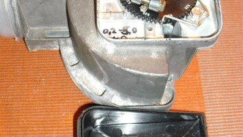

  • Hi,
    hier mal 2 Bilder. Die Abdeckung ist gut rein geklebt. Ich hab es abgekriegt mit vorsichtig abhebeln. Die Abdeckung ist aber
    trotzdem teilweise kaputt gegangen.
    Platine verschieben hab ich auch versucht. Die 3 Schrauben sind kaum loszukriegen. Weil reingeklebt und weiches Eisen.
    Ich habe einen Hand-Schlagschrauber benutzt. Eine Schraube ist abgebrochen.

  • So, angestachelt von diesem Thread hier habe ich heute meine Schraubendreher ausgepackt (ich weiß es ist Sonntag).
    Ich arbeite dafür morgen nicht... :D
    Was soll ich sagen, mein reparierter LMM funktioniert. Kein ruckeln mehr. Ich habe die Platine ca. 1mm Richtung Stecker verschoben.
    Mal sehen wie lange es hält. Testweise hab ich mal den Stecker abgezogen und bin gefahren. Da war dann keine Leistung mehr da.
    Ich tippe mal das MSTG war dann im Notprogramm.
    Bei dem Filmchen von Rob S. sieht man deutlich wie die Leiterbahn schon ziemlich kaputt ist. Da sah meine im ursprünglich kaputten LMM
    deutlich besser aus. Ich glaube nicht, dass der Typ im Film den LMM repariert gekriegt hat.
