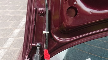

Ich weiß allerdings immer noch nicht, wie die Verlegung von Kabeln und Stecker dort aussehen sollte und ob mir noch eine zweite Stützschiene fehlt.
So sieht es bei mir aus.

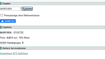

(1) Könnte bitte jemand ein aussagekräftiges Bild seiner Heckklappe mit korrekter Kabelverlegung und -befestigung posten.
(2) Falls ich noch eine zweite "Stütze" benötige, wo finde ich die Ersatzteilnummer? Bei 7zap konnte ich schon die zur anderen Stütze nicht finden.
Vielen Dank!
Hier mal ein paar Bilder wie das richtig gehört.
Die Ersatzteilnummern bei 7zap findest du hier => Drüück misch.
Es sind die Teile 9 und 10. Die scheint es sogar noch bei Audi bzw Audi Tradition zu geben.
Herzlichen Dank!
