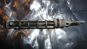

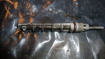

  • ein expansionsventil wirst du auch nicht finden, weil es keines gibt. typ89 und b4 haben eine drossel (orifice tube). diese sitzt beifahrerseitig im unteren anschluss zum verdampfer. um daran zu kommen, müssen beide klimaleitungen ab.
    um festzustellen, wie groß der schaden ist, bau die drossel aus und schau nach, ob sich dort abrieb gesammelt hat. wenn ja, ist der kompressor hinüber. das bedeutet auch, dass der kreislauf gespühlt werden muss, um die feine späne rauszubekommen, sonst setzt sich die neue drossel gleich wieder zu und der neue kompressor läuft trocken.

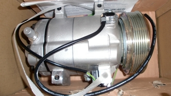

    Heute habe ich den Kompressor von Hella abgeholt (vermutlich überholte Version, da es noch eine teurere Version gab von Hella). Da habe ich auch gesehen, dass man den Niederdruckanschluss anschließen kann am Kompressor, deshalb wird nächstes mal auch wieder mit beiden Anschlüssen befüllt etc.

    Noch etwas: Beim Teileprogramm stand überall, dass man bei diesem Hella/Behr Kompressor den Drehzahlsensor umbauen muss vom alten Kompressor, allerdings ist ja beim neuen einer verbaut? Es sind 2 grüne Anschlussstecker dran wie beim eingebauten.
    Edit: Im Anhang ein Bild von dem Kompressor.

  • Hallo,
    hier mal 2 Bilder der Drossel. Also sie war nicht komplett zu wie man sehen kann.
